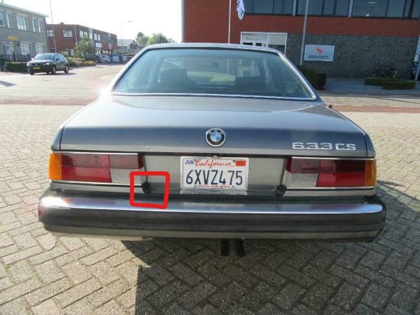

Inderdaad dat zijn type 1 deurpanelen en dat klopt volgens mij niet
want de rest van de auto zoals dashboard en cockpit zijn van type 2.
Maar is is nog iets wat niet bij deze auto hoort, kijk naar het achterpaneel
tussen de achterlichten dat is van een type 3, want bij type 2 is dit gewoon
vlak.
Conclusie waarschijnlijk achterschade gehad en toen maar een achterpaneel
van een type 3 in gezet.
Het kan natuurlijk zijn dat er nog meer gegoocheld is met andere onderdelen
van deze auto.

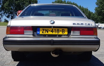

Die achterkant klopt wel, dat is standaard zo bij alle Amerikaanse E24's, ook de oudere modellen. Anders past het Amerikaanse kenteken niet.
Bij de mijne (van 1987) is dat ook op die manier. Hieronder een foto toen de originele US bumper nog op mijn auto zat.
