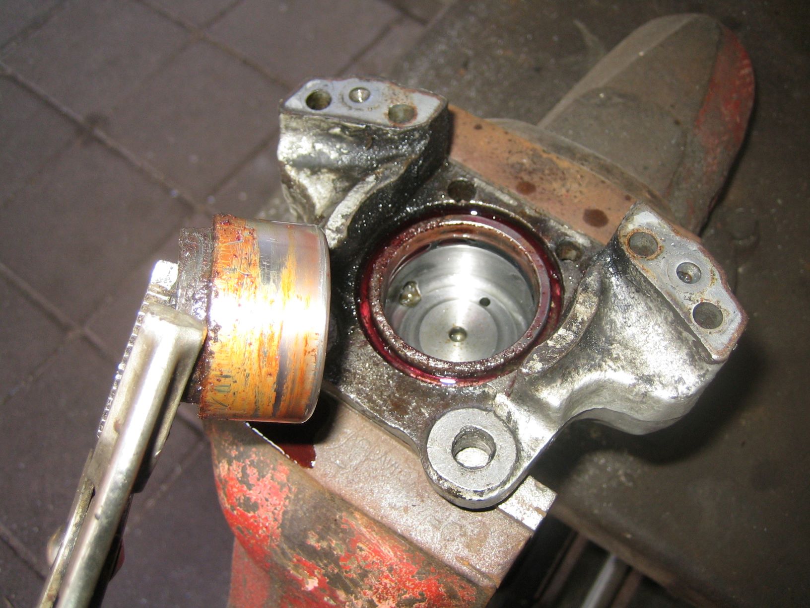

Ik heb een 635 type 1 bj. 1981 en ik was met de auto naar de apk geweest.
Alles was goed behalve rechtsachter een te groot verschil
met linksachter en dat mag niet.
Dus rechterremklauw demonteren , schoonmaken en revisiesetje er in zetten.

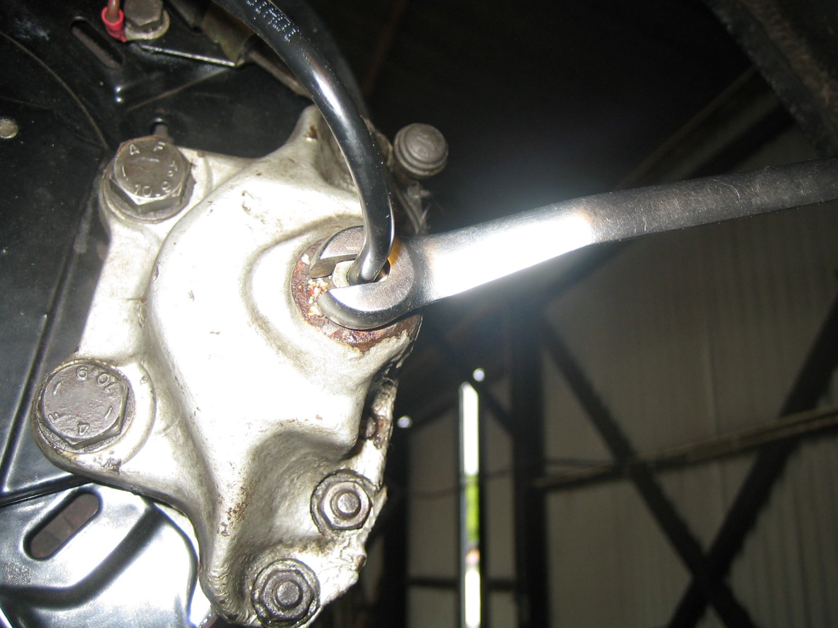

Probleem 1 is om de stalen leiding die aan de remklauw vast zit om die los te halen.
Ik heb daar een speciale sleutel voor en dan gaat het wel maar eerst een paar dagen elke dag even inspuiten
met kruipolie, sommige gebruiken wd 40 maar ik pak altijd kruipolie.
Er zijn er die de stalen leiding los maken met een klemtang maar dan loop je het gevaar dat je hem beschadigt.

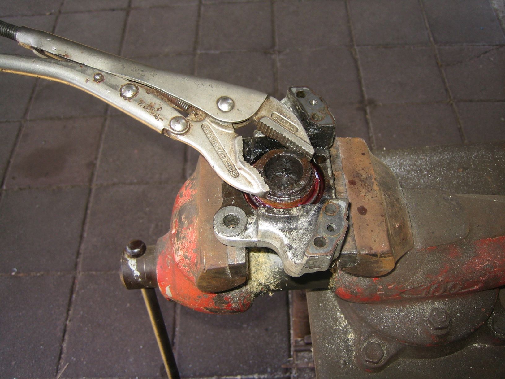

Nu zie je hem als hij gedemonteerd is en weer inspuiten met kruipolie om de zuigers die
meestal vastzitten om die makkelijker eruit te halen.
rem 1.JPG (200.21 KiB) 12554 keer bekeken
nu de remklauw vast zetten in de bankschroef weer inspuiten en met de klemtang proberen de zuiger
te draaien en langzaam proberen eruit te trekken.

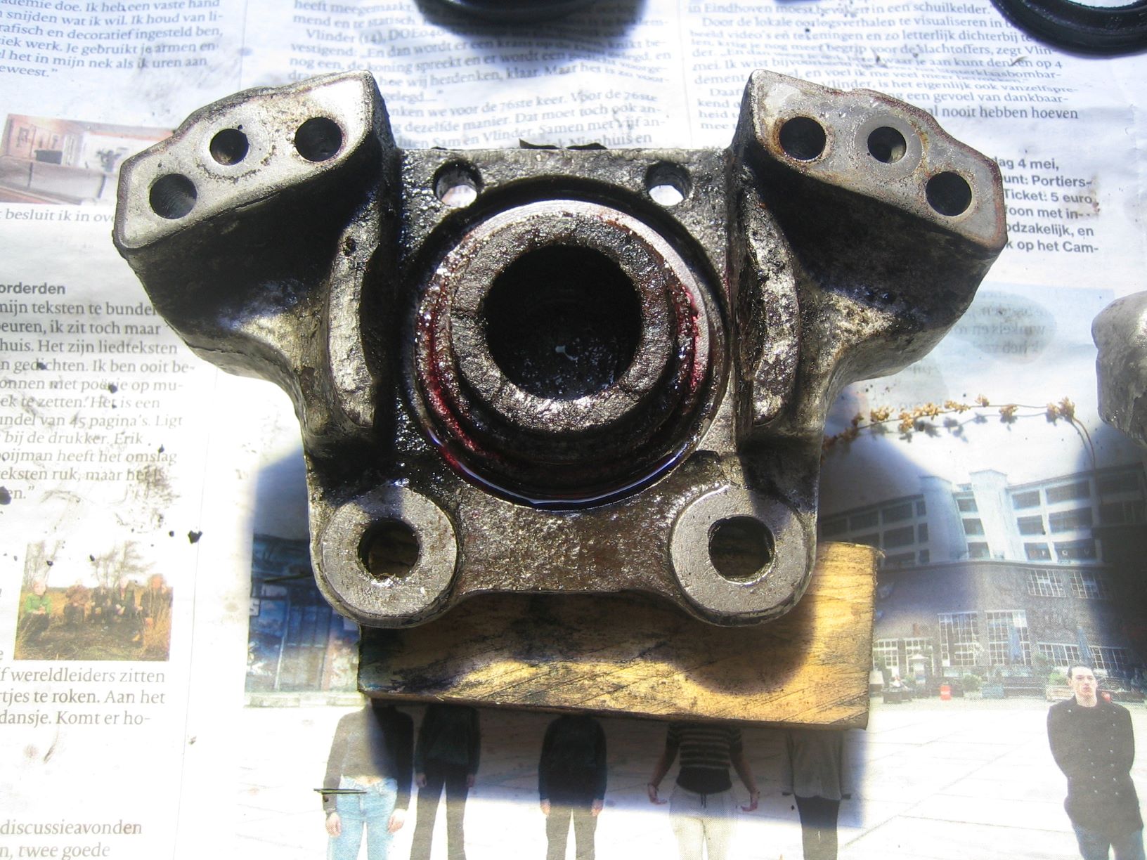

nu zie dat de zuiger eruit is en waarom hij zo vast zat.

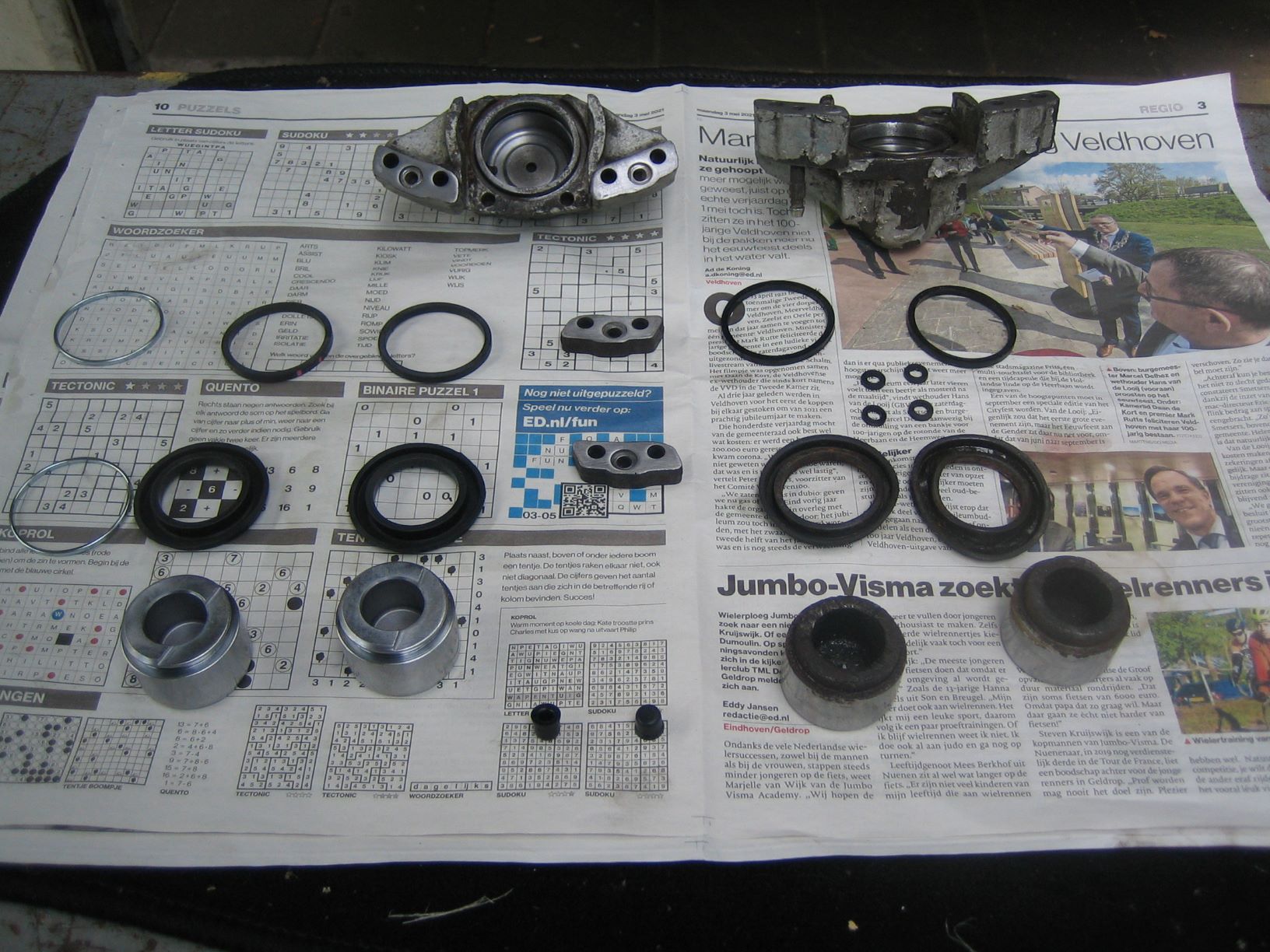

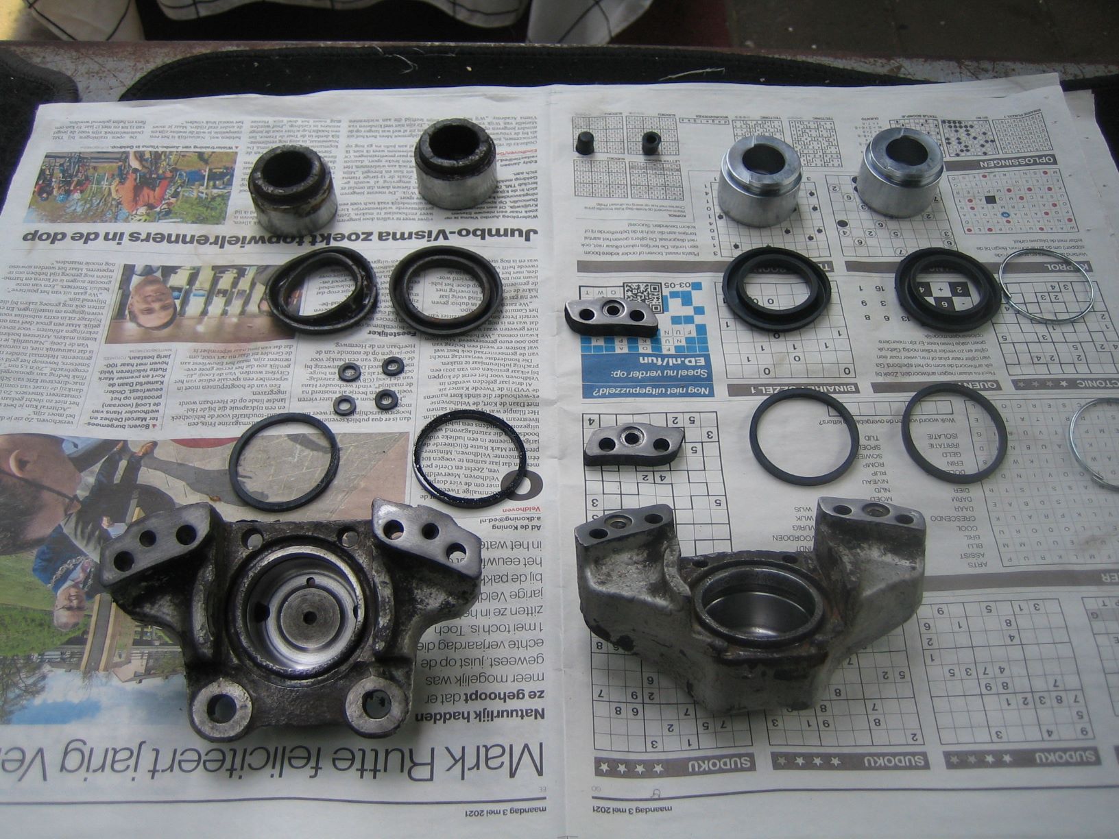

Nu het revisiesetje erin zetten.
Op de foto zie je het setje wat er eruit heb gehaald en het nieuwe setje.
