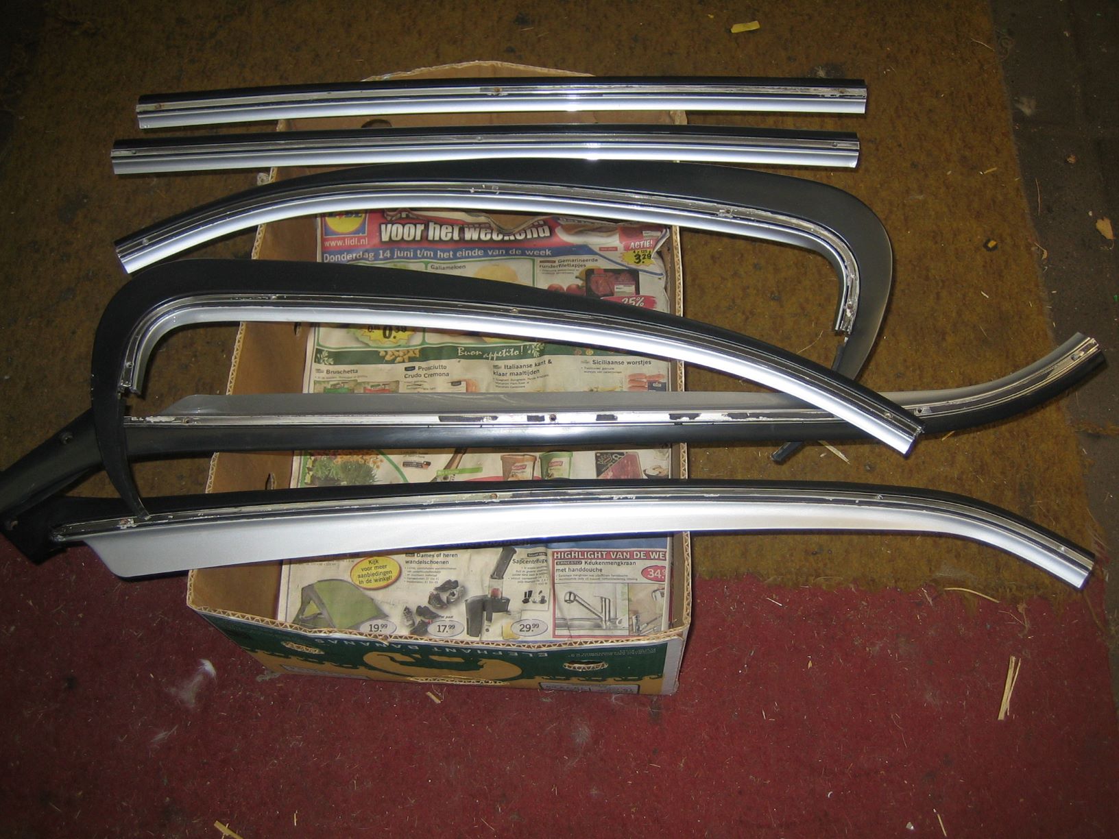

Re: Verwijderen en plaatsen voor- en achterruit

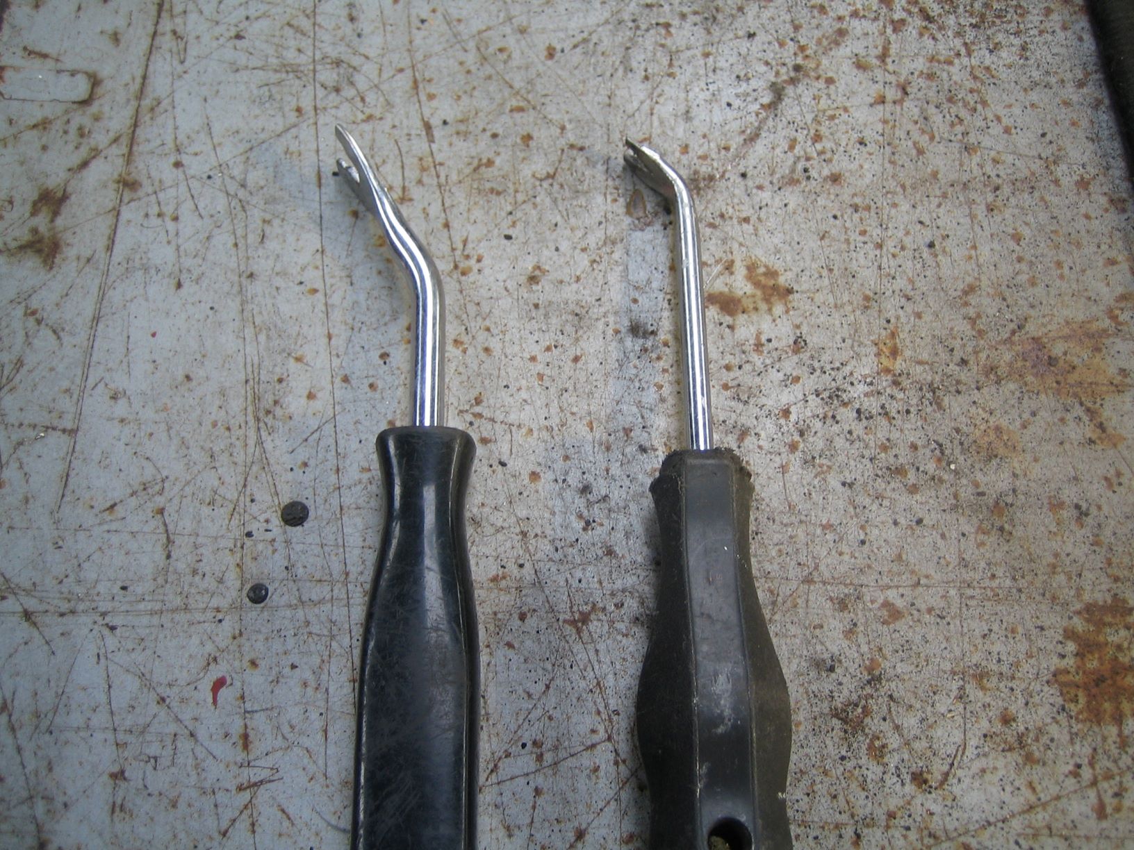

Ik heb de voor en achterruit 2x verwijderd bij mijn 81 en 85.
Achterruit is geen probleem die gaat er vrij makkelijk uit ook de
chroomrandjes zijn geen probleem.
Ik heb gebogen schroeverdraaiers ( zie foto ) daar kun je makkelijk
het rubber van de achterruit naar buiten duwen.
Je hebt daar volgens mij ook speciaal gereedschap voor maar dat heb ik niet .
Voorruit is een heel ander verhaal. Ik heb niks geriskeerd en het rubber
van de voorruit kapot gesneden. Voorruitrubber kost ongeveer € 100.
Als je dat afzet tegen de kosten van het compleet spuiten van je bmw
dan zijn die € 100 ook niet meer de kosten.
Dat de rubbers zacht en soepel aanvoelen is geen garantie dat hij er zonder
scheuren eruit gaat.
Ik heb bij genoeg andere auto,s waar de rubbers soepel aanvoelden de ruit eruit
gehaald maar dat ging regelmatig mis.
De voorruit van een E 24 is vrij groot en gebogen en dat is niet bevorderlijk
om hem makkelijk eruit te halen.
Maar ik denk als je hem compleet wilt laten spuiten dat je nog een ander probleem hebt.
De sierstrips van de raamlijsten van de zijramen.
Het is bijna onmogelijk om er die zonder beschadigingen eruit te halen.
Deze sierstrips zijn erg duur ongeveer € 100 per stuk en je hebt er 4 nodig.
Maar volgens mij zijn de sierstrips van de gehele rechterzijde niet meer bij bmw leverbaar.
Ik heb destijds bij mijn 85 de zijkanten van de raamlijsten van de zijramen in de kleur van
de auto laten spuiten, is wel niet orgineel maar ik vond dat mooier.

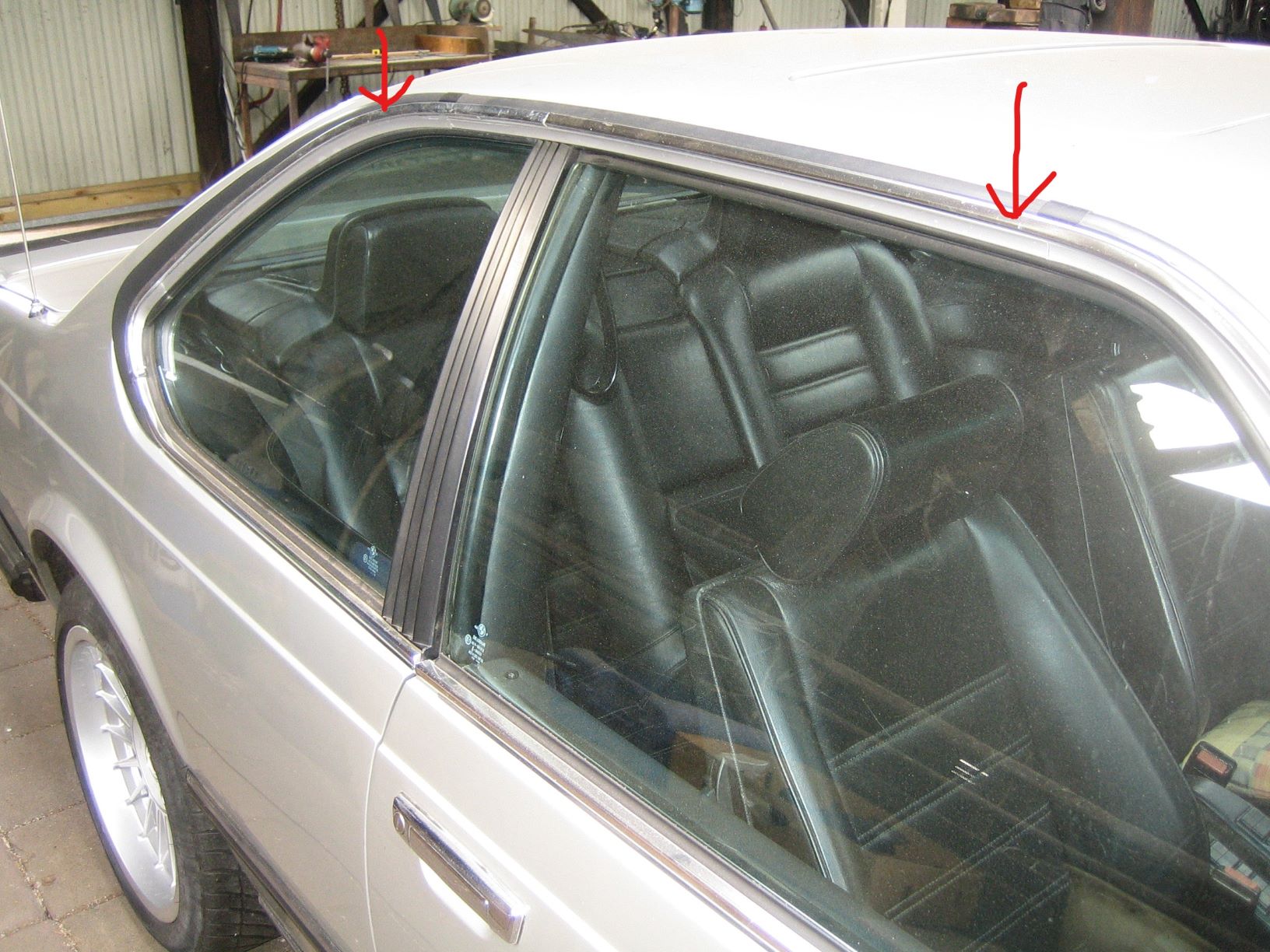

Hier nog een foto van de sierstrips van de raamlijsten van de zijramen waar ze
zich bevinden op de auto.

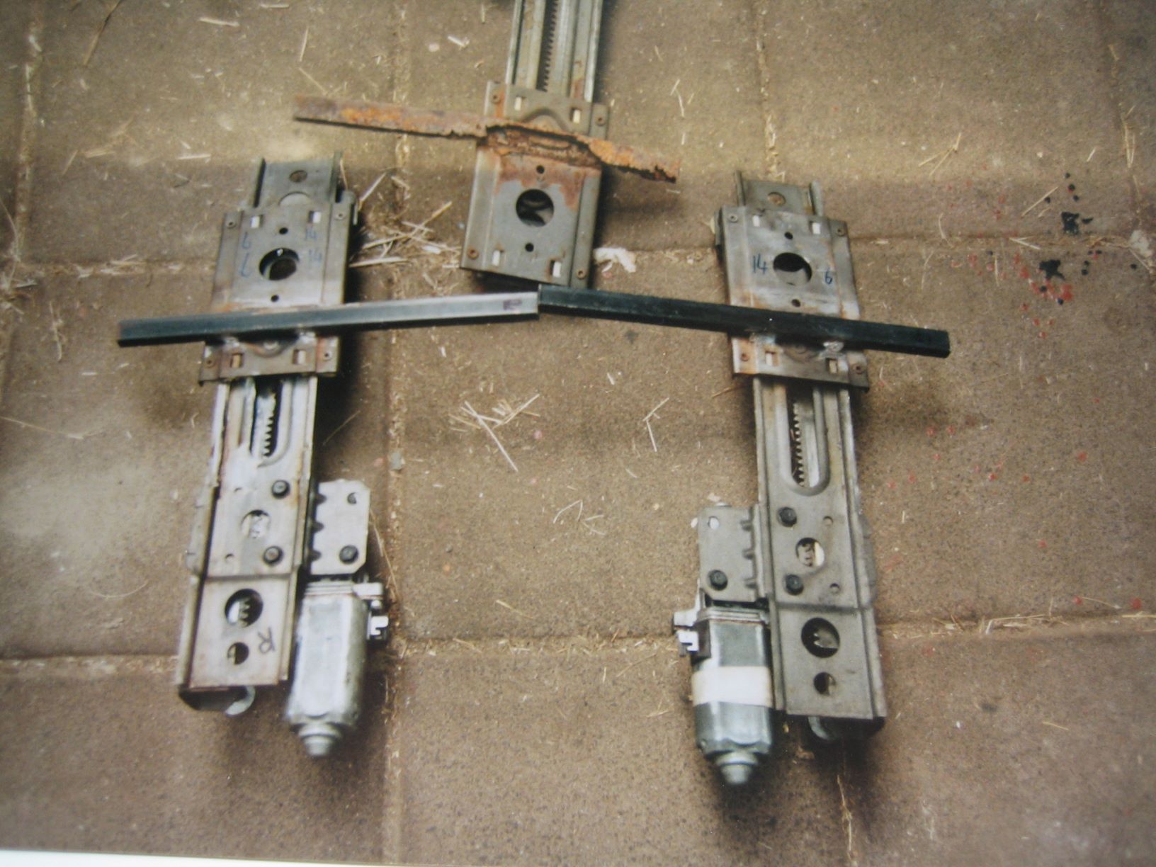

Als je de raamlijsten van de zijruit er haalt kijk dan even naar de metalen steun van de raammotor waarop de zijruit rust.
Deze zijn vaak in erg slechte staat en die kunt je dan makkelijk vervangen. ( zie foto )

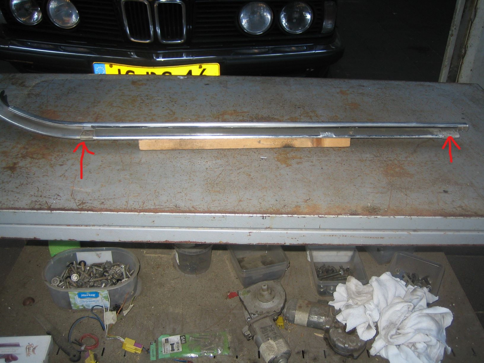

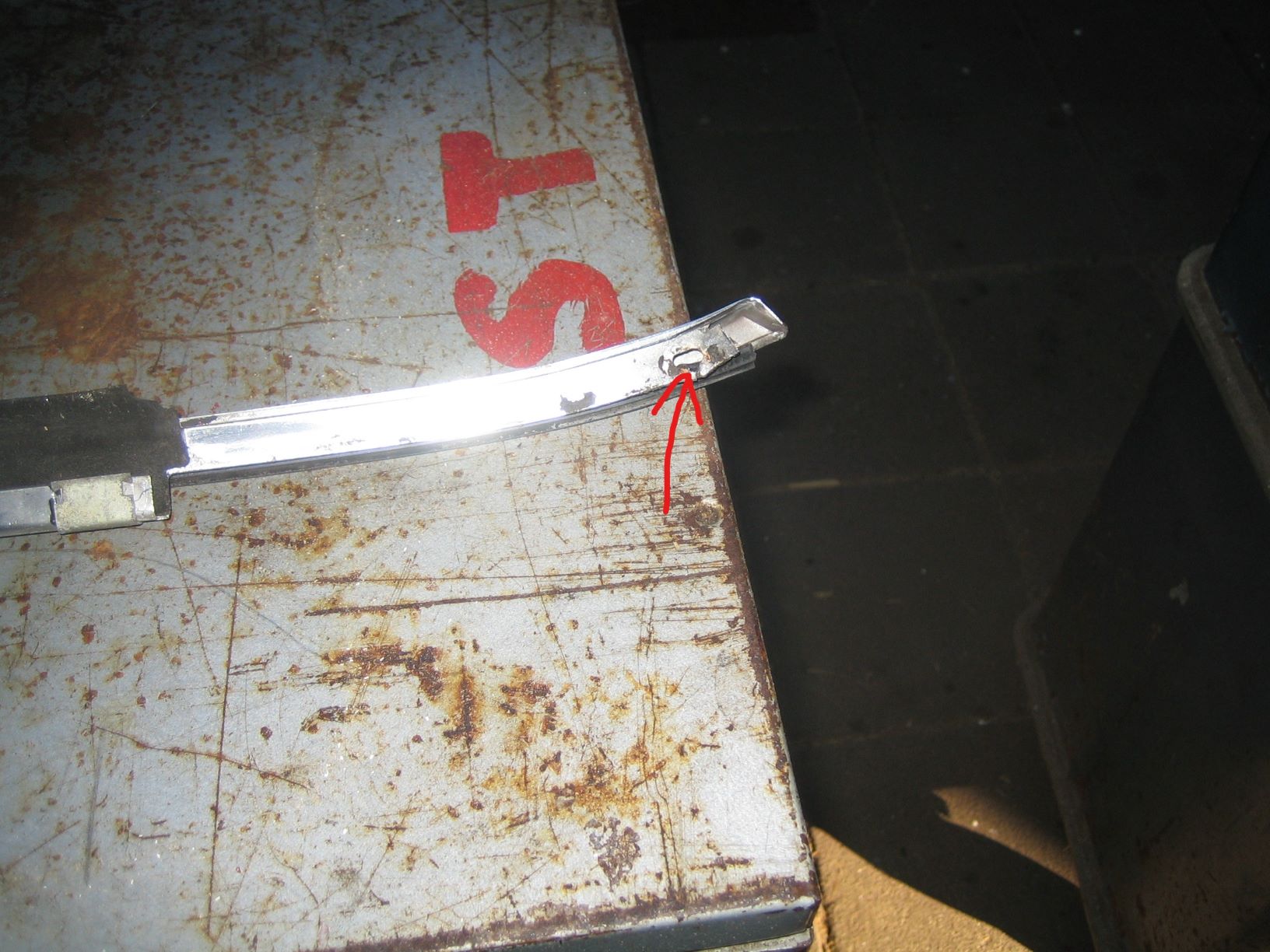

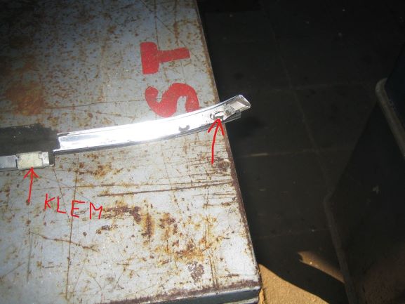

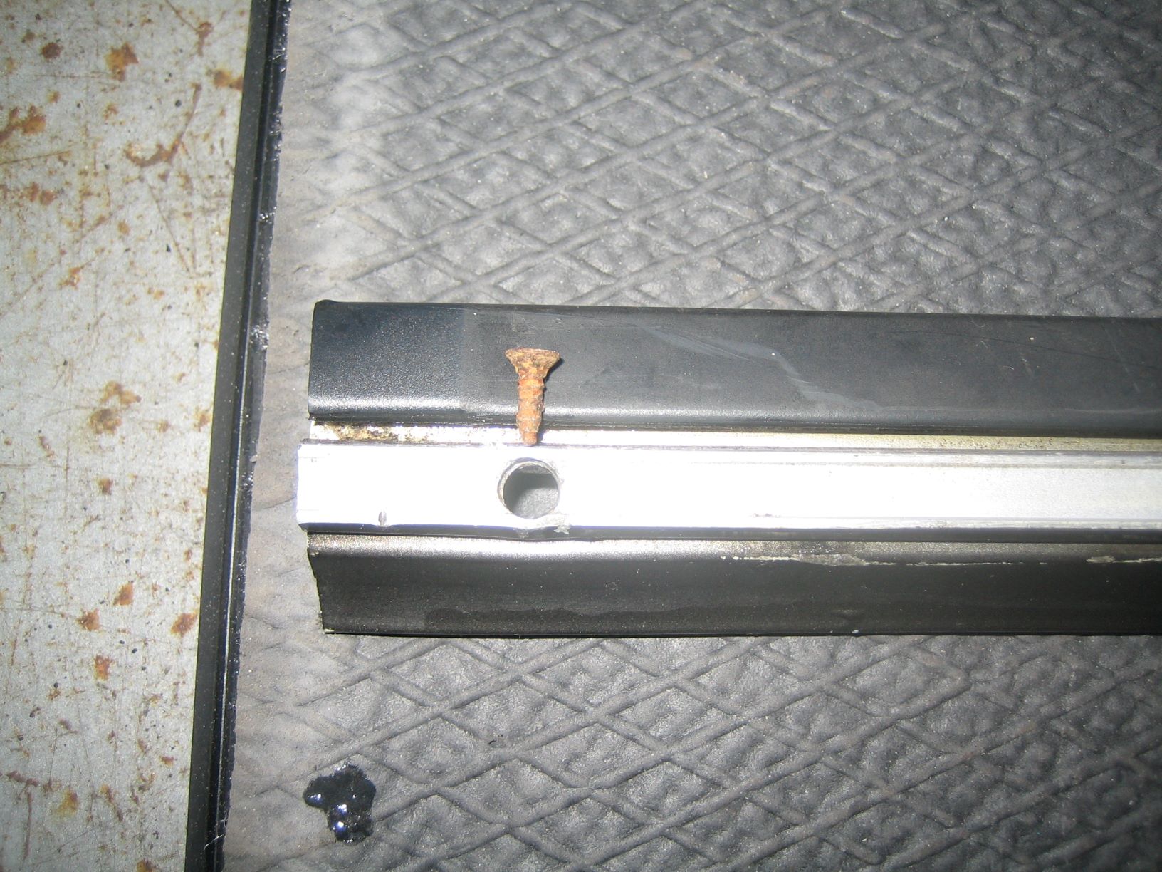

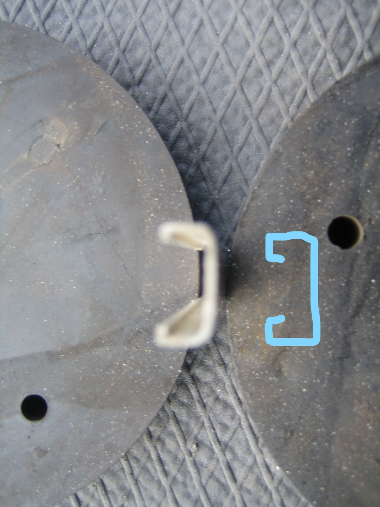

Ik enkele foto,s voor jouw gemaakt hoe die chromen randjes van de zijruit en deurruit eruit zien .
Dan kun je zien hoe ze vast zitten. Die zitten geklemd met een aantal klemmen die je op de foto ziet.
Je kunt de buitenkant van de chroomrand van de zijruit naar boven eruit drukken. Doordat ze geklemd zitten met klemmen
zijn ze nooit vastgeroest.
De chroomrand van de deur zit met klemmen vast en uit de beide buitenzijde zit hij vast met een parker.
Om die chroomrand los te halen maar moet je wel de buitenspiegel verwijderen maar dat heb je volgens mij al een keer gedaan.
Als je chroom randen van de zijruiten wilt verwijderen vind ik het wel handig dat je de voorstoelen demonteert want achterin heb je weining ruimte. De voorstoelen zitten maar met 4 bouten vast , die heb je zo los.
Ik verwijder ook altijd de 2 kuipstoelen achter want die zitten maar met 2 parkers vast onder het zitgedeelte.
Als je de voorstoelen en kuipen verwijderd kun je er achter fatsoenlijk bij om wat te doen.
Om de chroomranden achter te verwijderen moet je wel het een ander los maken maar dat wijst zijn eigen wat je daarvoor moet doen.
Mocht je nog vragen hebben dan hoor ik dat graag.
Hier nog 2 foto,s van de chroom randen bij de ruiten

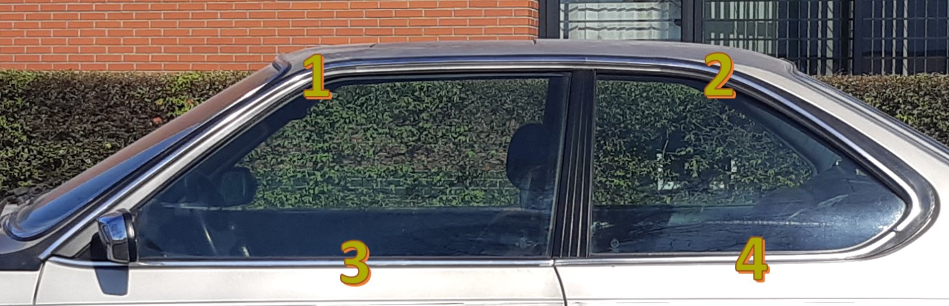

Bedankt voor je uitleg Klaas!
Zoals ik het zie, zijn dit instructies voor het verwijderen van de chromen strips 3 en 4.
Heb jij ervaring met het verwijderen van strips 1 en 2? Volgens mij krijg je die niet zonder schade van de auto.

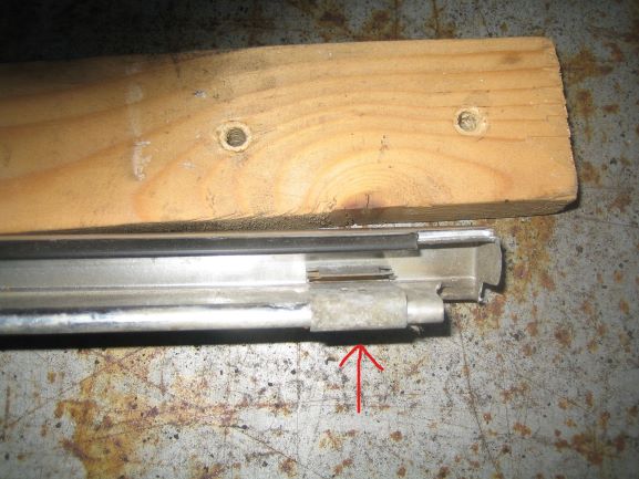

In mijn vorige reactie had ik inderdaad vermeld hoe je de chroomstrips 3 en 4 kunt verwijderen.
Voor wat betreft jouw foto met de nummers 1 en 2 zit er in het midden nog een strip. Ik zal hem maar nummer 3 noemen.
Het probleem met deze drie strips aan de bovenzijde, dat die drie strips elk met 3 parkers aan de dakrand zijn geschroefd. ( zier foto )
Om deze parkers te bereiken moet je eerst de beruchte chromen strip los halen wat een mission impossible is om dat zonder schade te doen.
Deze beruchte chroomstrip zit nogal vast en heeft daarnaast heeft hij nog een soort weerhaak
waar door hij heel moeilijk is los te maken zonder schade. ( zie foto )
Je krijg hem er wel af maar niet zonder schade.
Als je dan uiteindelijk de chroom strip eraf hebt dan doemt het volgende probleem al weer op.
De parkers die bmw hiervoor gebruikte om de boven raamstrips vast te zetten waren niet van rvs of verzinkt
dus de meeste zijn volledig verroest en die krijg je met een kruisschroevendraaier niet meer los
dus dat wordt uitboren en dat valt niet mee.
De bovenste raamstrips zijn dan ook met stip het moeilijkste onderdeel dat je moet verwijderen
om je bmw te laten spuiten.
