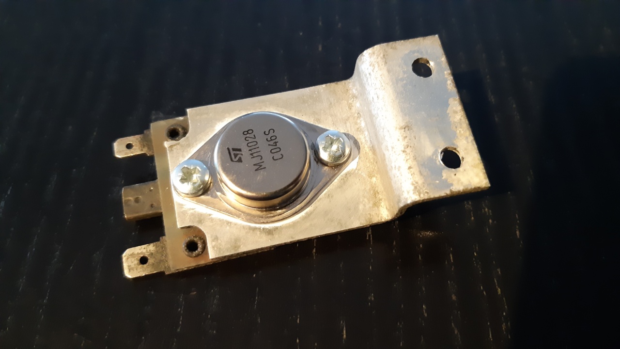

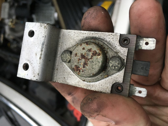

9 van de 10 keer is dat de transistor.
Ik had het zelfde probleem met mijn 635 van 81.
De orginele transistor is niet meer te krijgen maar
je kunt een andere pakken de darlington mj 11028
kun je krijgen via ebay kost ongeveer € 7 of € 8 .

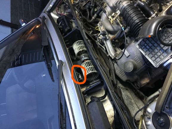

Zit bij de aanjager onder de motorkap zie foto.
Als je hem op het plaatje soldeert moet je er wel wat
koelpasta onder doen anders wordt hij te warm.
op de duitse bmw e24 forum staat ergens een uitgebreide
omschrijving hoe je het moet doen.
succes.

Opgelost! Werkt weer zo als het zou moeten.
Ik heb ook meteen de lagers gesmeerd, loopt weer als een zonnetje.
Ik heb de door Klaas voorgestelde Darlington MJ11028 geplaatst, inclusief koelpasta.

Weet iemand misschien de precieze locatie van de transistor van de aircoblazer?
Ik heb hetzelfde probleem maar dan met de airco
Re: Kachelventilator werkt soms wel, soms niet
Sie zit bij de verdamper in het dashboard.
Zie dit topic op het Amerikaanse Bigcoupe forum.
https://bigcoupe.com/phpBB3/viewtopic.php?t=32173

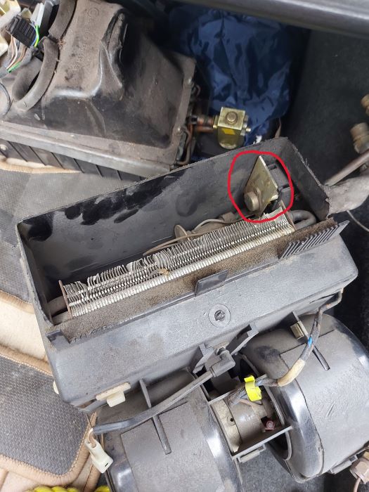

Hier een foto van de weerstand van de airco toen ik de mijne uit elkaar heb geschroefd.
