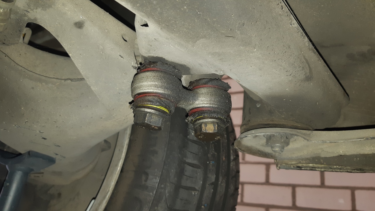

Is dit een APK afkeurpunt?
Ik weet dat de fuseekogelhoezen van een stuurinrichting heel moeten zijn maar is dat bij de draagarm van de achteras ook zo?
Vorige keer is hij ermee door de keuring gekomen, binnenkort moet hij weer en wil toch zeker zijn of dit toegelaten is of niet.

Hoi Paul,
Is gewoon goedkeur

Bedankt voor je feedback!
Ik denk dat ik ze toch ook maar ga vervangen, kosten niet veel heb ik gezien.

Het is inderdaad geen afkeur, maar als ik zo naar de foto kijk zou ik ze ook vernieuwen.

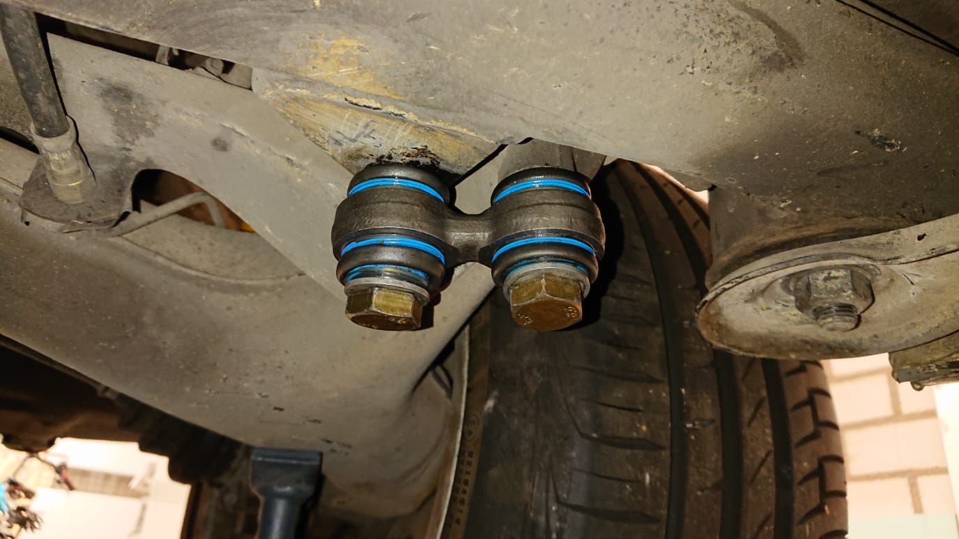

Ik heb net een setje gekocht van FAG, setje compleet met bevestigingsmaterialen.
Is het gelijk weer netjes. Dit is het enige wat ik kon vinden wat problemen had kunnen gaan geven met de APK.

Opgelost! :D

Mooi dat t opgelost is!
Ik heb zelf een type 1 en daar zit dat niet zo maar ik vind het wel een raar zo’n kort ding zo op deze plek.
Ziet er wat raar uit, niet?
Hoe hebben ze t zo kunnen verzinnen en waar dient het voor eigenlijk?

Het zal vast gedaan zijn om de wegligging te verbeteren.
Ziet er inderdaad wel vreemd uit!
Vervangen is wel heel erg makkelijk, gewoon losschroeven en nieuwe monteren. Stuk makkelijker dan die geperste bussen.
