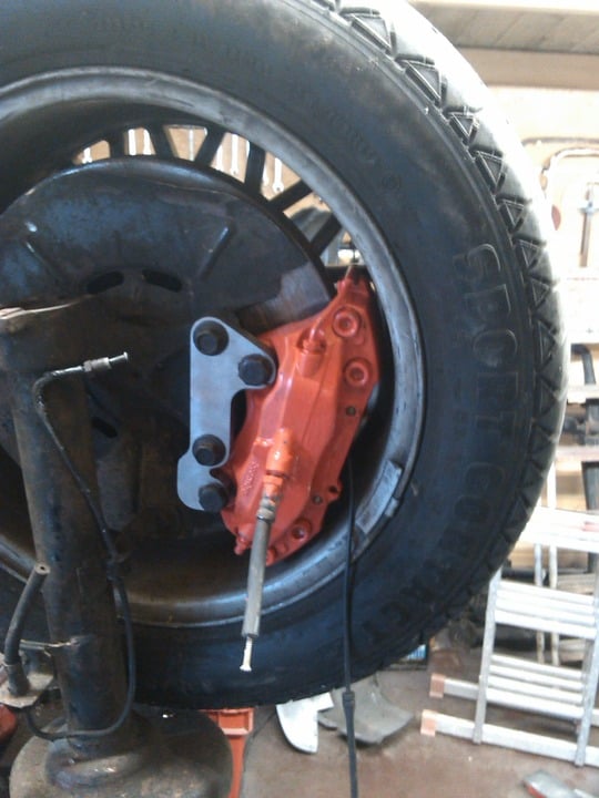

De serie 1 heeft dezelfde remklauwen als de E23. De gat afstand van de montage gaten voor de remklauwen is van deze twee anders dan alle andere modellen van BMW. Ook zul je de hoofdremcylinder moeten veranderen omdat de serie 1 twee leidingen naar de voorremklauw heeft. Er is ooit een adapter gemaakt om verschillende upgrades te plaatsen. Zie hiervoor het E23 forum. www.bmwe23.nl
