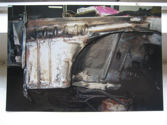

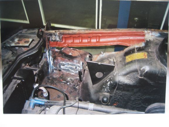

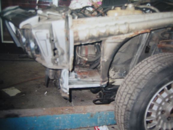

Hier enkele foto,s van de reparatie van de binnenschermen voor
- binnen re 1.JPG (45.62 KiB) 11020 keer bekeken
- binnen klein 3.JPG (40.62 KiB) 11020 keer bekeken
- binnen klein 2.JPG (35.42 KiB) 11020 keer bekeken

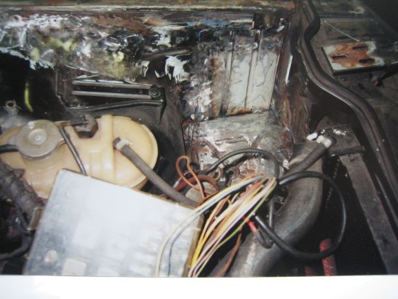

Re: klaas stelt zich voor met 635 van 1981
Hier een foto van het rechter binnenscherm voor , nadat we al het plaatwerk hadden verwijderd dat verroest was.
- binnen klein 5.JPG (44.66 KiB) 11019 keer bekeken

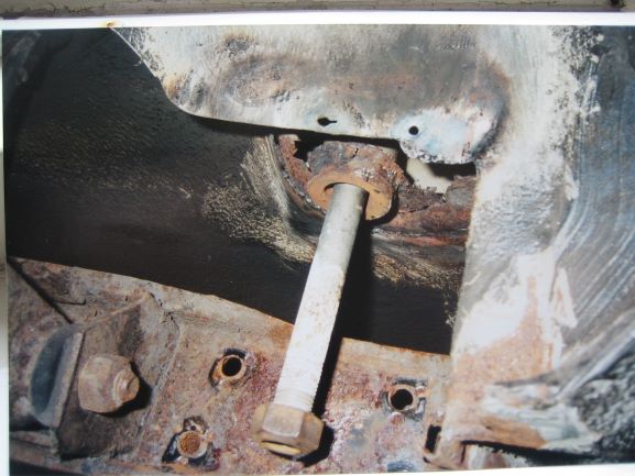

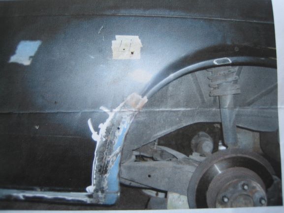

Hier 2 foto,s van de plaatwerk rond de achterasophanging in de carrosserie voor en na de reparatie.
- achteras klein 2.JPG (38.34 KiB) 11018 keer bekeken
- achteras klein 1.JPG (49.75 KiB) 11018 keer bekeken

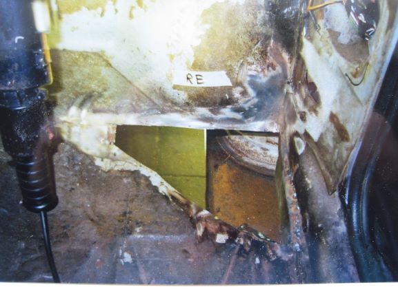

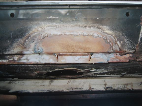

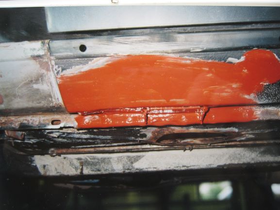

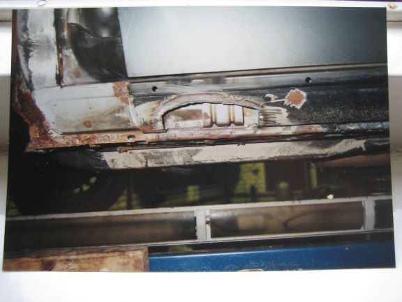

Hier enkele foto,s van de reparatie van de kriksteunen in de dorpels
- dorpel 3.JPG (39.92 KiB) 11017 keer bekeken
- dorpel 2.JPG (39.09 KiB) 11017 keer bekeken
- dorpel 1.JPG (35.65 KiB) 11017 keer bekeken

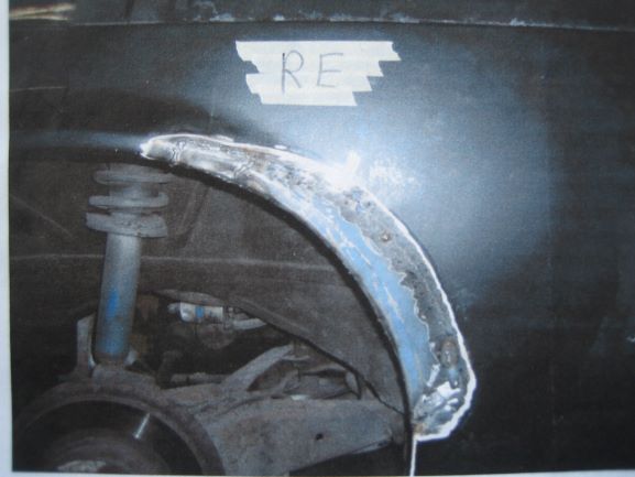

Hier 2 foto,s van de reparatie van de wielranden achter links en rechts.
- wielrand 2.JPG (33.2 KiB) 11016 keer bekeken
- wielrand 1.JPG (34.41 KiB) 11016 keer bekeken

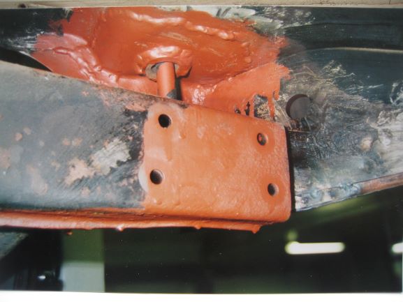

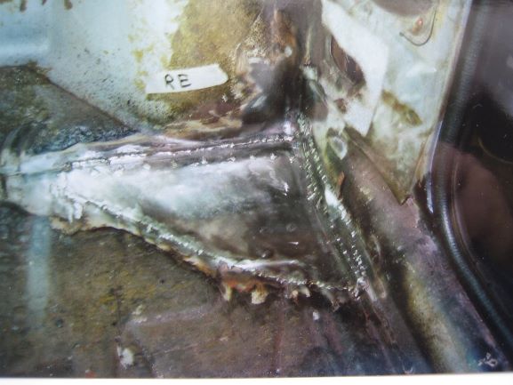

Hier een 2 foto,s van de reparatie van de kriksteunen onder de auto rechtsvoor, dus op de plaats waar de duo passagier zijn voeten neer zet..
- kriksteun 2.JPG (46.53 KiB) 11015 keer bekeken
kriksteun na reparatie
- kriksteun 1.JPG (44.42 KiB) 11017 keer bekeken

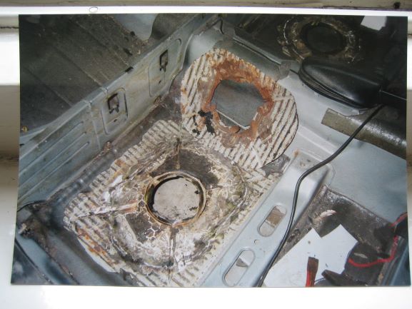

hier een foto van de reparatie van de vloer ter hoogte waar de passagier die achter zit zijn voeten neerzet.
Je ziet het nieuwe stuk wat we er in hebben gelast en je ziet het oude deel wat we eruit hebben geslepen . Dat staat er achter rechtop.
Het nieuwe stuk wat we er in hebben gelast is afkomstig van een BMW E12 die op de sloop stond. Daar hebben we dat stuk eruit geslepen.
Dat stuk past perfect want een E12 heef top die plaats dezelfde bodemplaat.
