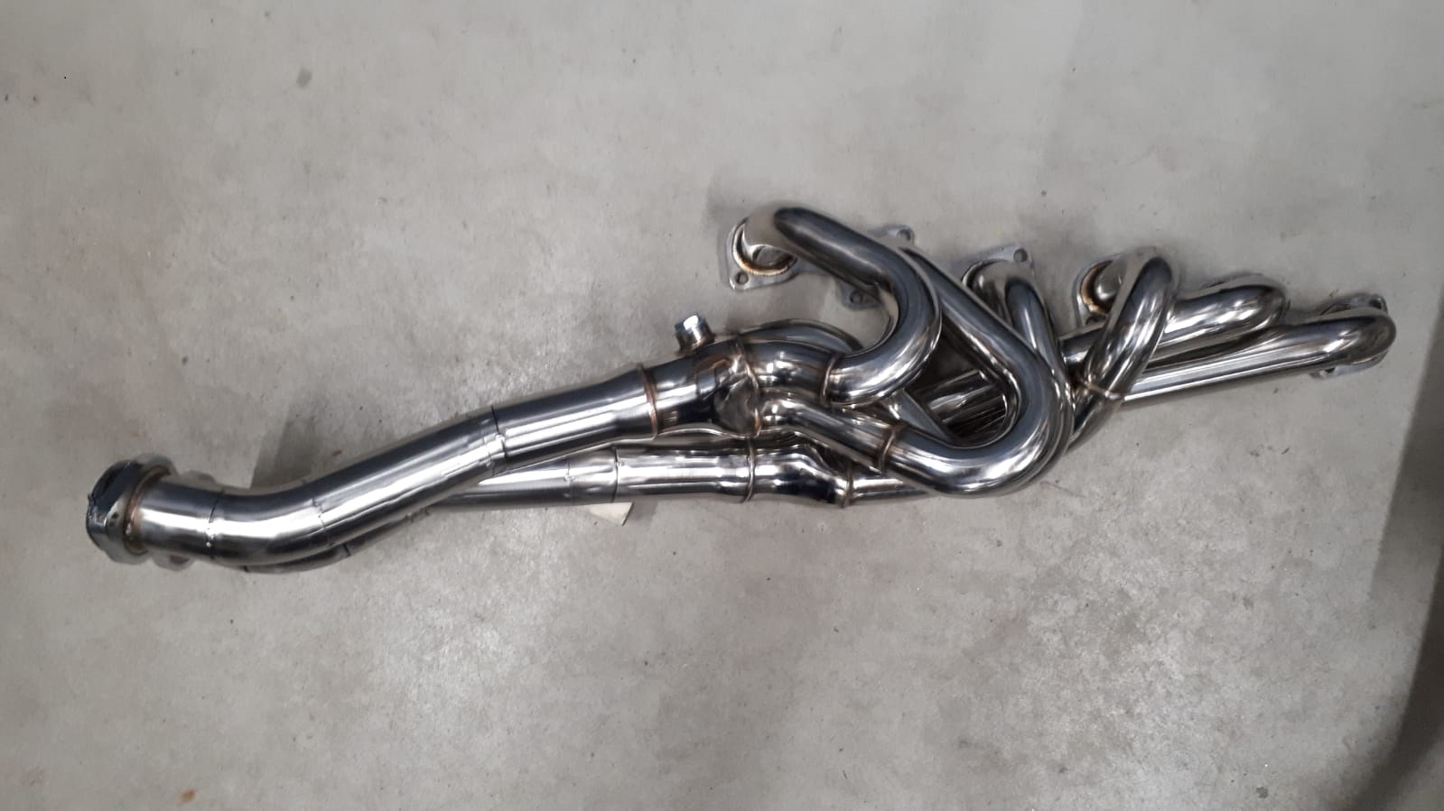

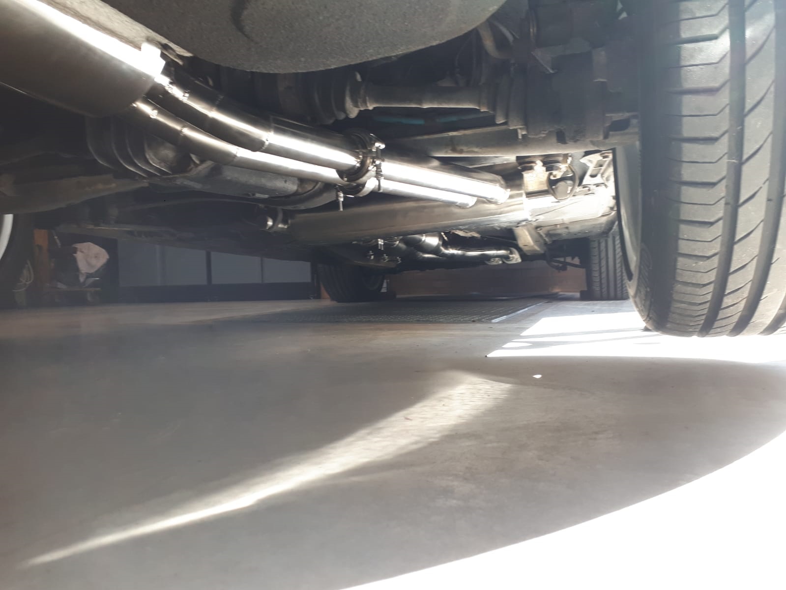

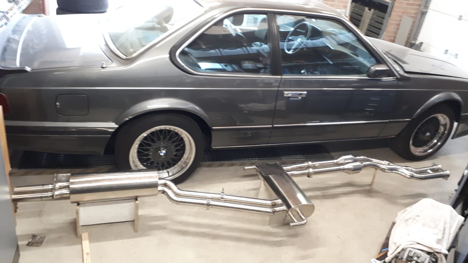

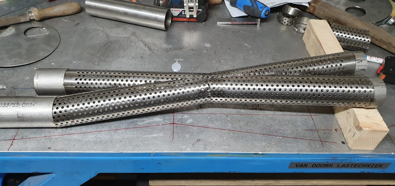

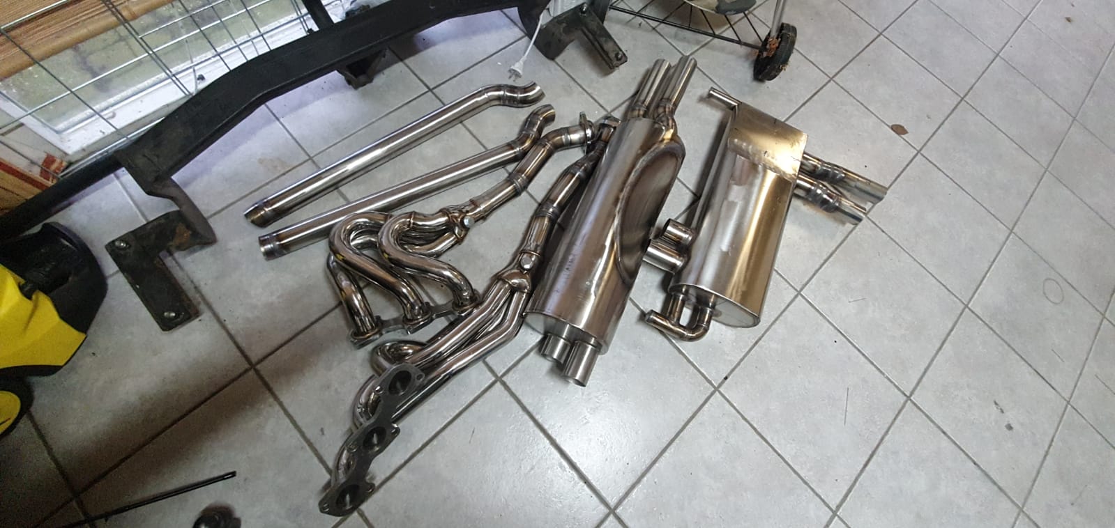

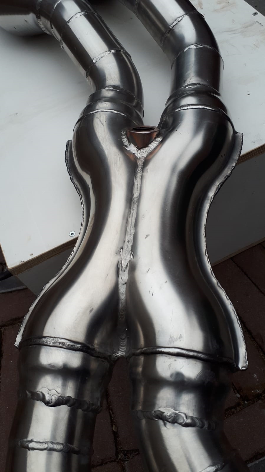

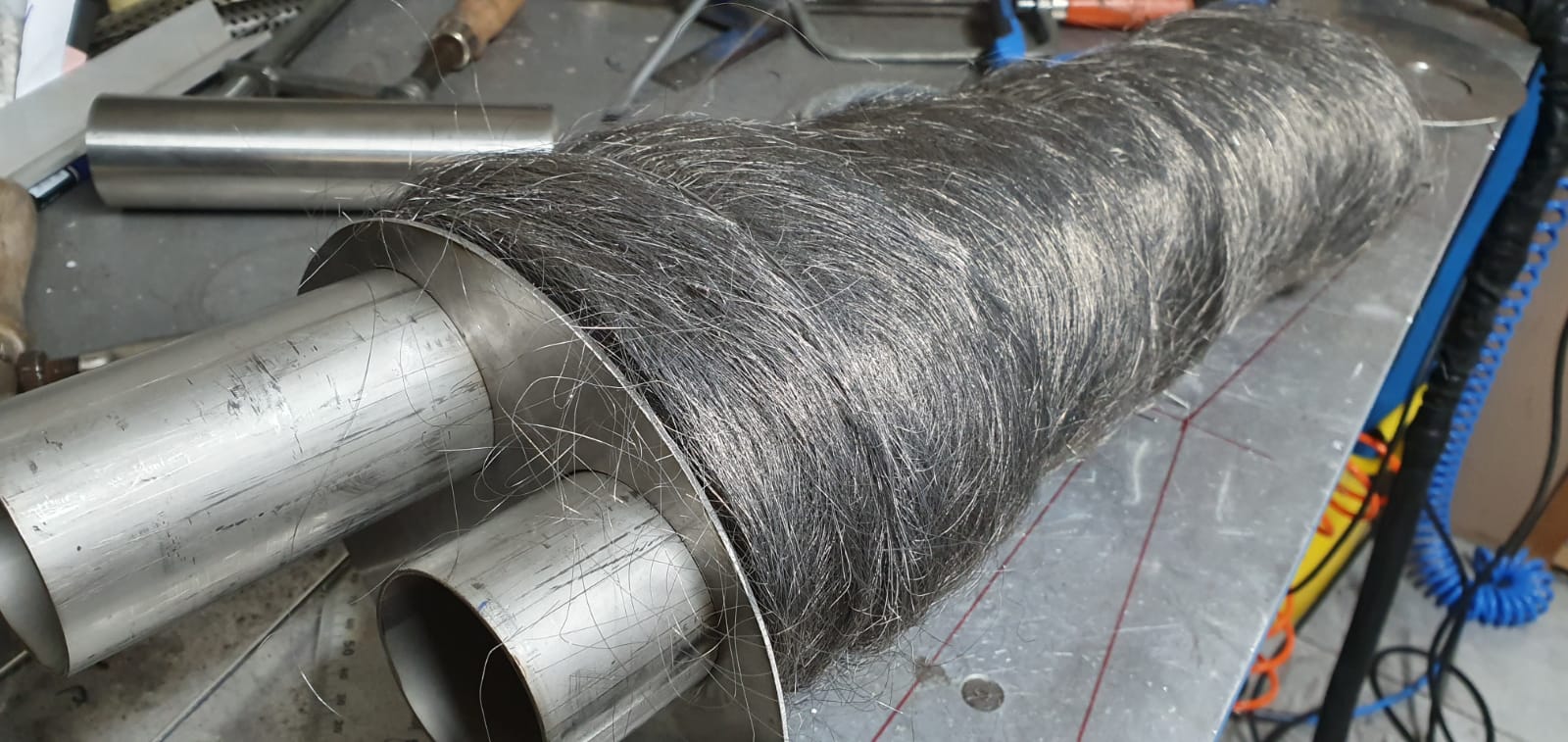

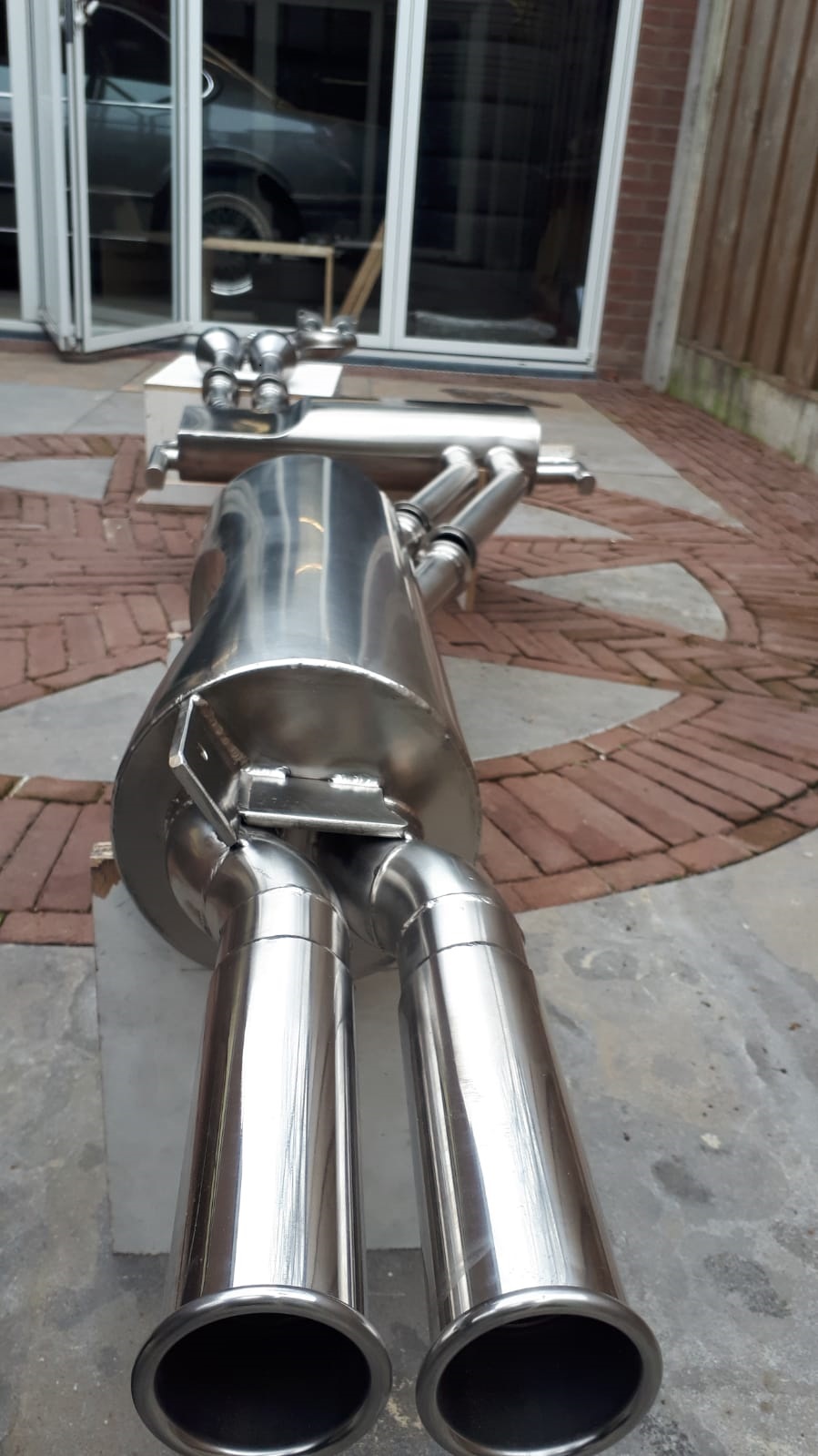

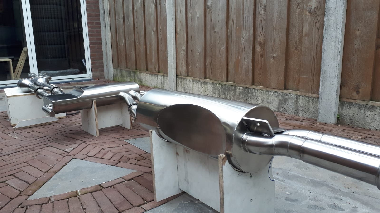

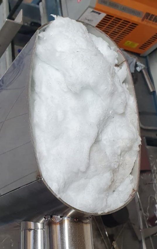

hi, ik heb een bmw uit 1988 helaas is daar geen uitlaat meer voor te krijgen, zo ben ik maar eens gaan kijken op het internet, en heb daar wat modellen van rvs gevonden helaas niet helemaal wat ik graag zou willen, zo ben eens gaan nadenken wat mijn uitlaat aan moet voldoen aan geluid en uitstoot, de mijne heeft een kanalisator, en zou die ook graag terug willen in verband met milieu, naar lang zoeken op het internet voor alle delen, en ook nog iemand gevonden die gespecialiseerd is in rvs lassen, aan de slag gegaan heb zelf de delen op maat gemaakt en gepuntlast en daarna de specialist zijn ding laten doen echt een vakman!! het resultaat zie de fotos maar mvg michael
IMG-20201021-WA0003 (1).jpg (218.75 KiB) 10211 keer bekeken
Re: zelf uitlaat maken
WOW wat een fantastisch project! Ziet er echt fantastisch uit!
Hoe klinkt je uitlaat in vergelijking met een originele?
Ik heb een RVS Ireland Engineering uitlaatsysteem, ben daar niet echt blij mee. Maakt te veel geluid.
De middendemper heb ik inmiddels vervangen door een middendemper van een 5-serie, een originele imitatie. Maakt nu in ieder geval wat minder geluid.
