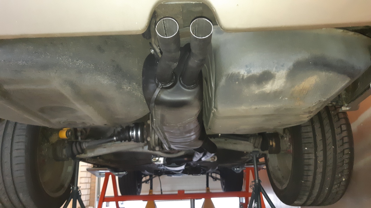

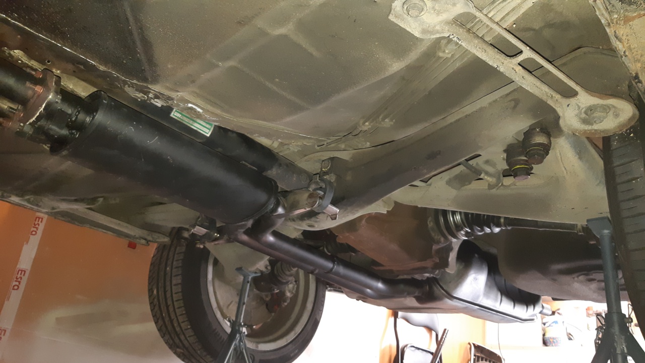

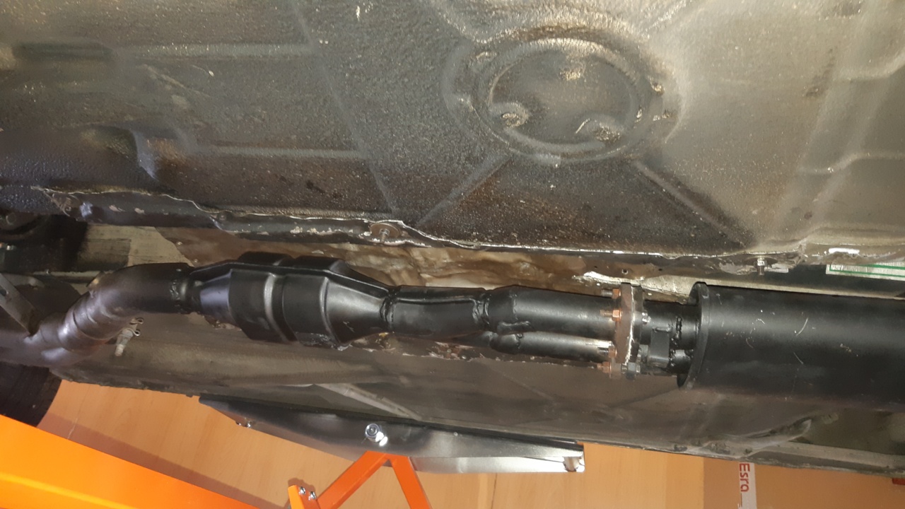

Ik heb eindelijk het geluid wat ik wilde, hij klinkt nu echt super.
Fantastisch mooi zoemende 6 cilinder.
Wat ik heb gedaan:
- Nieuwe katalysator van een 5-serie, type E39 / 7-serie E38
- Nieuwe lambdasonde
- Nieuwe middendemper van een 5-serie, type E34
- Nieuwe E24 einddemper van Walker
Ik heb de demper en katalysator van de 5-serie afgeslepen, zover mogelijk in rubbers gehangen en onder de auto vastgehecht. Vervolgens gedemonteerd en volledig afgelast. De uitlaat ligt er netjes spanningsvrij onder.
Voor de einddemper bestel ik nog origineel BMW chromen eindstukjes.
