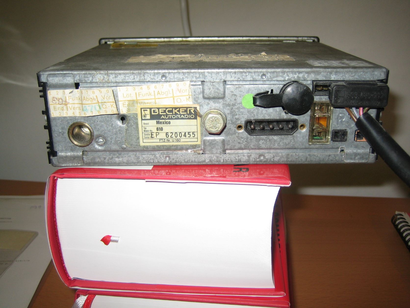

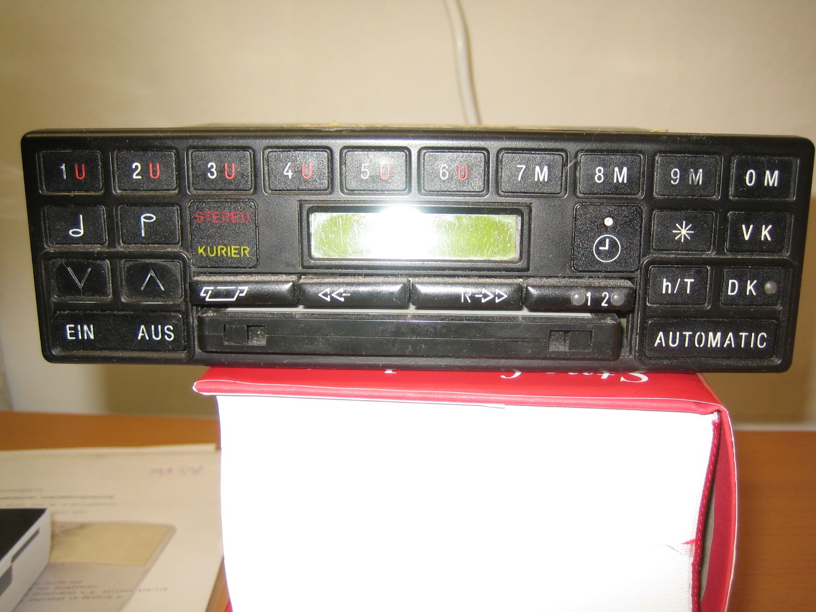

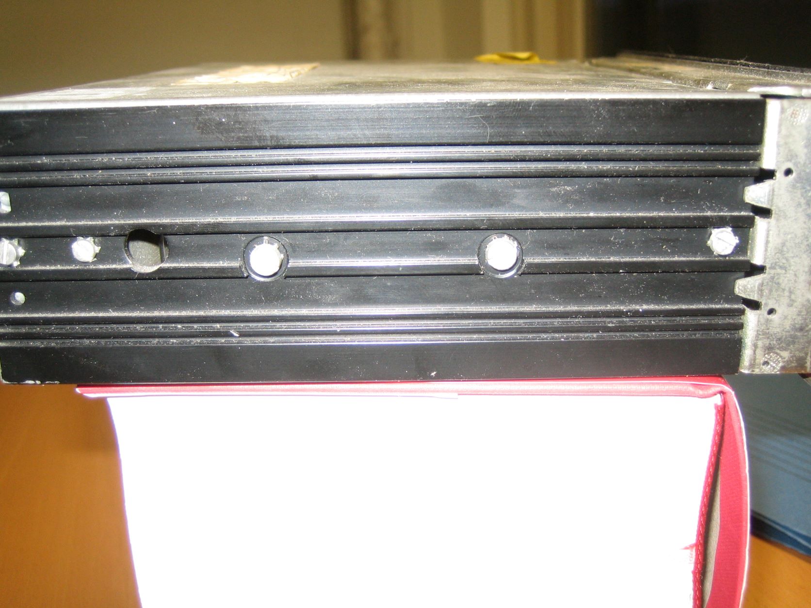

Ik heb nog een becker radio cassette los liggen dat is een becker mexico type 610 zie foto.
Op de foto,s zie je een m6 boutje zitten, daarmee zit hij volgens mij vast.
Ik moet je er wel op wijzen dat zo een oud type radio-cassette niet zo een geweldig geluid produceert
in vergelijking met een iets nieuwer type. Maar het is wel orgineel.
Alleen kun je bij een type 2 moeilijk aan de achterzijde van de radio komen.
Ik zou het eerst eens proberen vanuit je dashboard kastje.
succes en hou me op de hoogte.
