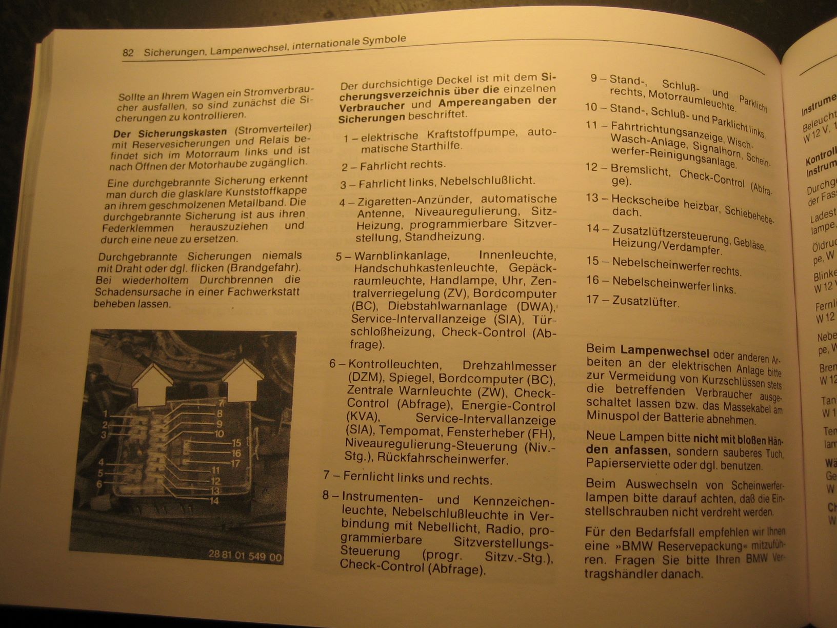

In de bijlage zie je een foto die ik heb gemaakt van mijn instructieboekje.
Het betreft een 635 van 81.
Volgens is dat bij jouw e24 hetzelfde.
Het gaat om zekering nr. 13, die is voor het schuifdak
en de achterruitverwarming.
Mocht je nog vragen hebben dan hoor ik het wel.

Zekeringen en zekeringhouders schoongemaakt. Schuifdak werkt weer. Echter de elektrische ramen nog niet. Kom op internet http://www.claasi.de/tip001100.php een verwijzing naar relais K9 tegen.... Op het transparante deksel van het zekeringen kastje worden verschillende relais genoemd, maar niets over elektrische ramen. Waar zit dit relais verstopt? Eventueel een artikelnummer.
