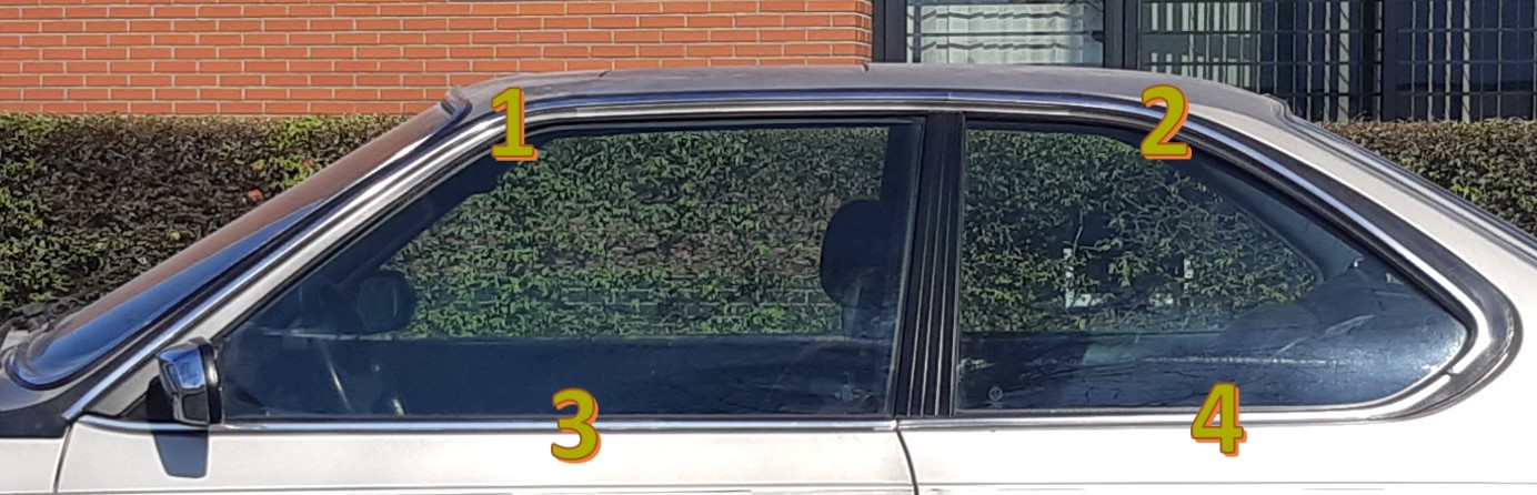

Zoals ik het zie, zijn dit instructies voor het verwijderen van de chromen strips 3 en 4.
Heb jij ervaring met het verwijderen van strips 1 en 2? Volgens mij krijg je die niet zonder schade van de auto.

In mijn vorige reactie had ik inderdaad vermeld hoe je de chroomstrips 3 en 4 kunt verwijderen.
Voor wat betreft jouw foto met de nummers 1 en 2 zit er in het midden nog een strip. Ik zal hem maar nummer 3 noemen.
Het probleem met deze drie strips aan de bovenzijde, dat die drie strips elk met 3 parkers aan de dakrand zijn geschroefd. ( zier foto )
Om deze parkers te bereiken moet je eerst de beruchte chromen strip los halen wat een mission impossible is om dat zonder schade te doen.
Deze beruchte chroomstrip zit nogal vast en heeft daarnaast heeft hij nog een soort weerhaak
waar door hij heel moeilijk is los te maken zonder schade. ( zie foto )
Je krijg hem er wel af maar niet zonder schade.
Als je dan uiteindelijk de chroom strip eraf hebt dan doemt het volgende probleem al weer op.
De parkers die bmw hiervoor gebruikte om de boven raamstrips vast te zetten waren niet van rvs of verzinkt
dus de meeste zijn volledig verroest en die krijg je met een kruisschroevendraaier niet meer los
dus dat wordt uitboren en dat valt niet mee.
De bovenste raamstrips zijn dan ook met stip het moeilijkste onderdeel dat je moet verwijderen
om je bmw te laten spuiten.
