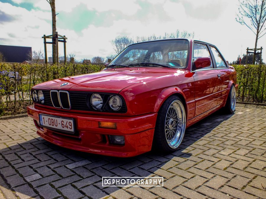

IMG_2473 1 klein.jpg (133.46 KiB) 24167 keer bekeken
nog een foto gevonden uit de oude doos . ik moet es gaan zien ho ik ze op de pc moet zetten . de fotos.

Blijft een prachtige E30! :D
Is die naaf wel geschikt voor een E24?

mijn e30 was 4x100 toen die bbs velgen er op hebben gestaan deze waren oem 4x108 maar herhoord naar 4x100 dus de gaten vielen niet in elkaar . nu staat mijn e30 op 5x120 onderstel . met trowingstar velgen van een e34 m5.
