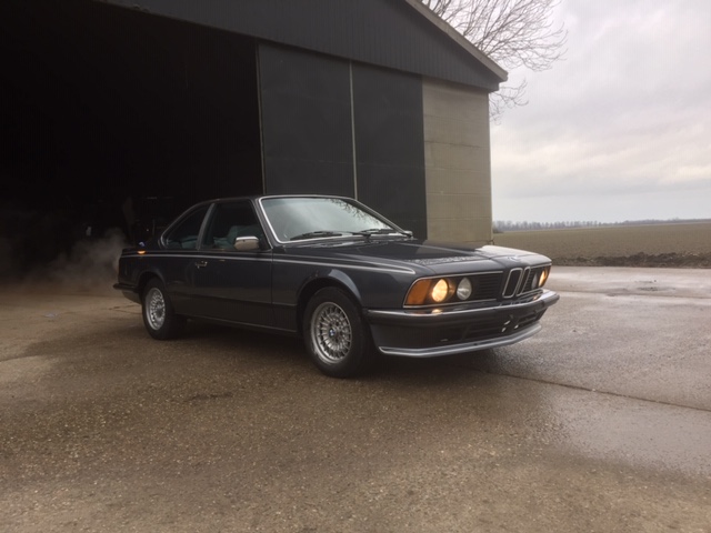

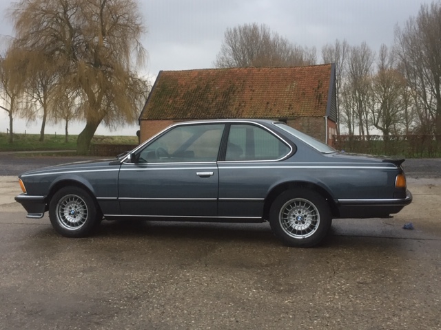

Sinds gisteren heb ik n kenteken. Nu nog n paar kleine dingetjes. Mistlampen/ radio/ antenne/... bijna alle onderdelen zijn vervangen. Nieuwe uitlaat. Nieuwe remleidingen, ... hij ziet er goed uit.

Sinds gisteren is de 635csi goedgekeurd en kunnen we er mee op de weg. Auto rijdt lekker. Het vinden van goede Michelin banden trx is niet eenvoudig.
Weet nog niet goed hoe dit op te lossen. Of dure nieuwe banden bestellen of goedkopere velg + banden bestellen. Hou hem het liefst origineel. Technisch is auto in orde. Heb verzoek voor een oldtimer regeling ingediend voor wegenbelasting. dashboard verlichting had iets feller mogen zijn als hij op zn felst staat.

Ondertussen heb ik via dit forum de originele trx banden kunnen overnemen van Klaas. Er lagen versleten trx 220-55 vr 390 banden op. Nu liggen er goede 240-55vr 390 banden op. Deze zijn 2 cm breder en komt mooier over op de auto. Wel is er weinig ruimte meer tussen de band en de veer, zo te zien is dat maar 0,5 cm. Verder heb ik Klaas zijn beide 635 mogen bewonderen. Prachtige auto's. nu nog op zoek naar een plaatje waar ik een binnenspiegel kan in vast klikken (zie nr.3 op foto bijlage), Misschien iemand die me hieraan kan helpen.
