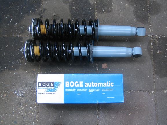

Ik heb alle bussen van de achteras dus de bussen van de stabi rubbers, bussen draagarmen
en de bussen van de achteras vervangen door gewoon rubber .
De reden hiervoor was dat ik de mijn e24 van 81 al vrij stug vind en ik hem absoluut
niet stugger wil maken.
Ik heb de achter-schokbrekers ook gewoon vervangen door de orginele boge schokbrekers
en niet door bilsteins zoals vaak wordt gedaan.

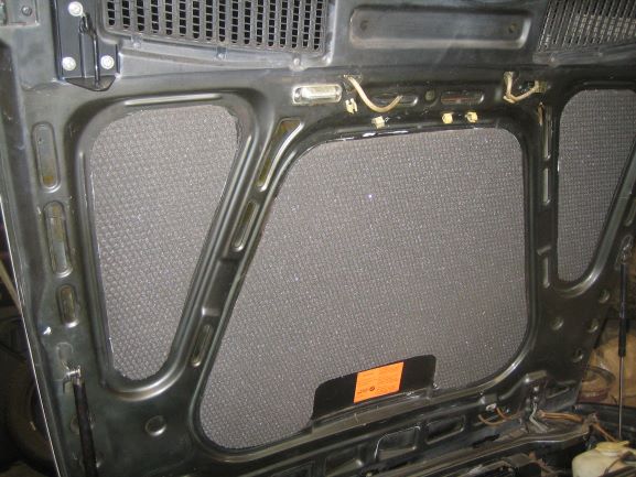

Mijn isolatiemat onder het bodemtapijt was nog vrij goed
dus die heb ik niet vervangen.
Volgens mij kun je bij de firma die jij noemt ,, Isoproc,,
verschillende soorten isolatiemateriaal krijgen die je als
alternatief kunt gebruiken om jouw isolatiemat te vervangen.
Je kunt namelijk d.m.v. fohnen isolatiemateriaal goed in de vorm krijgen
zo dat het materiaal de ronde tunnel die in het midden zit toch mooi rond
kunt bekleden.
Ik heb bij deze firma Isoproc wel zelfklevend isolatiemateriaal gekocht
om mijn motorkap mee te bekleden. Dat is wel niet het orginele materiaal
maar ik vond hun isolatiemateriaal mooier.

Zo das wel mooi spul op je motorkap ja,
Dank voor de info ik ga hier naar kijken wanneer de auto terug is van de restaurateur.
Zal nog wel even duren maar ik hoop op begin voorjaar, dan kan ik met beter weer de onderdelen wat refurbishen en dan de auto weer langzaamaan opbouwen
