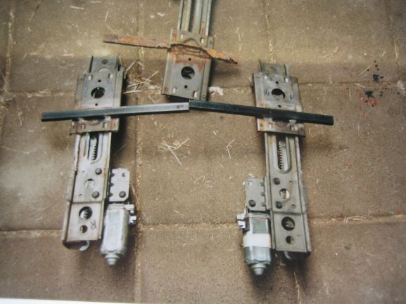

Hier een foto van het raammechanisme met motor van de achter zijruit.
Je ziet op de foto het achterste mechanisme , de verrotte strip waar de achterzijruit invalt.
Dit is ook een typische e24 kwaal want die strippen waar de zijruit invalt zijn vaak rot.
ik heb het zelfs gezien bij een vriend van mij die een e24 had dat de zijruit spontaan naar beneden viel
omdat de strip helemaal verroest was en afbrak.
ik heb er nieuwe strippen op gelast zoals je ziet op de foto bij de 2 voorste raammechanismen.

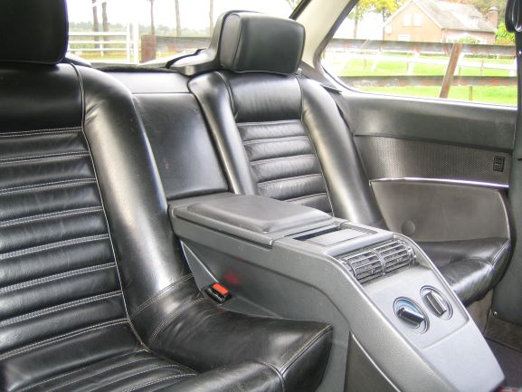

Hier nog een foto van de Amerikaanse console die ik op de achterbank heb geplaatst.
Is wel niet orgineel want een Amerikaanse console is nooit geleverd voor een type 1.
Maar ik heb hem er in gezet omdat ik hem mooi vind, kan hem zo weer eruit halen en de orginele middenconsole terug zetten.

Nette wagen zo hoor. Al het werk heeft een mooi resultaat opgeleverd. Vind de console ook gaaf, bij mij gaat dat helaas niet meer omdat er door mij een subwooferbox in de vorm van de armsteun gemonteerd is. Heb jij ook polyurethaan bussen gebruikt? bij mij zijn de stabi rubbers aan de achteras drager en de bussen in de draagarmen polyurethaan, de bussen van de achteras aan de carrosserie en de pennen van de stabi zijn gewoon rubber anders wordt het net te stug. Ik hoop ook dat 2021 wat meer gelegenheid geeft voor tourritten of een spontaan treffen.

Die middenconsole is inderdaad super, het is exact dezelfde als in mijn '87er uit Californië.
Vind het wel een leuke uitvinding dat de armsteun als koelkastje werkt dankzij de gekoelde lucht van de achterste airco verdamper.

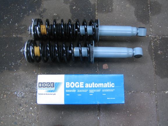

Ik heb alle bussen van de achteras dus de bussen van de stabi rubbers, bussen draagarmen
en de bussen van de achteras vervangen door gewoon rubber .
De reden hiervoor was dat ik de mijn e24 van 81 al vrij stug vind en ik hem absoluut
niet stugger wil maken.
Ik heb de achter-schokbrekers ook gewoon vervangen door de orginele boge schokbrekers
en niet door bilsteins zoals vaak wordt gedaan.

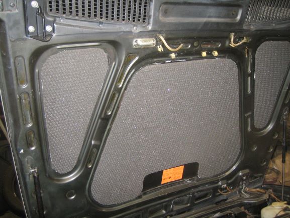

Ik heb bij deze firma Isoproc wel zelfklevend isolatiemateriaal gekocht
om mijn motorkap mee te bekleden. Dat is wel niet het orginele materiaal
maar ik vond hun isolatiemateriaal mooier.

Zo das wel mooi spul op je motorkap ja,klaas635 schreef:dag Meescher
Mijn isolatiemat onder het bodemtapijt was nog vrij goed
dus die heb ik niet vervangen.
Volgens mij kun je bij de firma die jij noemt ,, Isoproc,,
verschillende soorten isolatiemateriaal krijgen die je als
alternatief kunt gebruiken om jouw isolatiemat te vervangen.
Je kunt namelijk d.m.v. fohnen isolatiemateriaal goed in de vorm krijgen
zo dat het materiaal de ronde tunnel die in het midden zit toch mooi rond
kunt bekleden.
