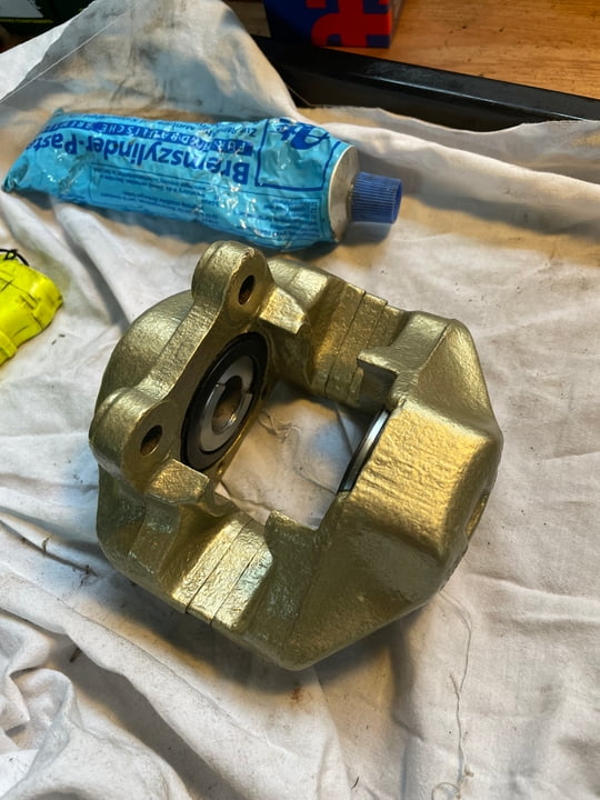

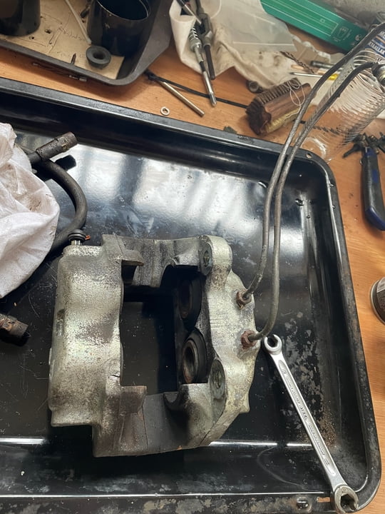

Achterste remklauwen:
De zuigers kwamen er niet echt lekker uit dus gat in de zuiger boren, schroefdraad erin en zo eruit drukken.
Verse laklaag:

De onderdelen voor de achterste remklauwen zijn ook binnen.
Zijn ondertussen ook al klaar en voorzien van nieuwe zuigers.

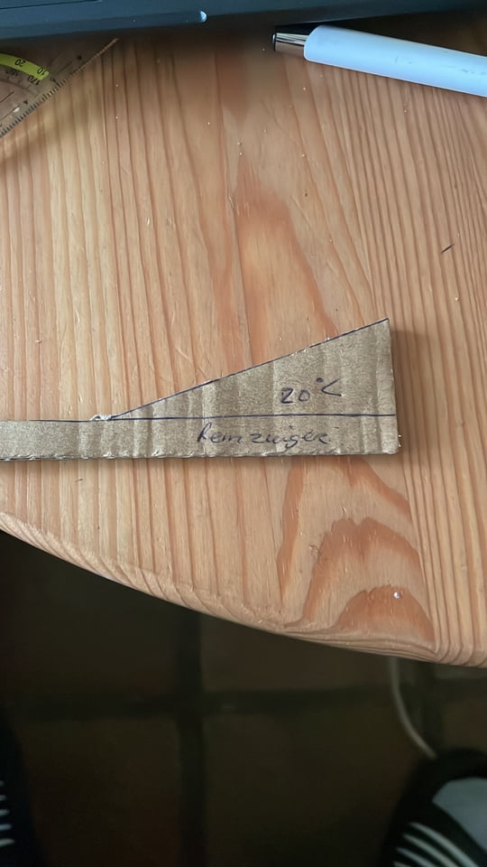

Zuigers netjes op 20 graden gezet.
